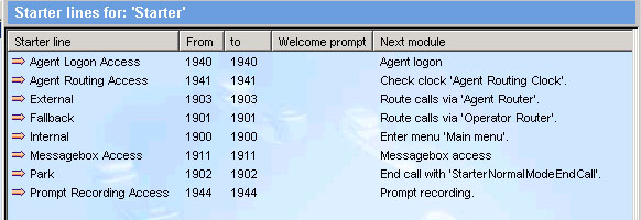

1. вернул значение порта на 3456. Перезагрузил сервер.
2. "Tools|Configuration" на вкладке "Media Port" в правой таблице есть четыре номера 1906, 1907, 1908, 1909 (у всех рядом с номером красный кружок)
3. в Starter lines for: 'Starter' Voice Mail не упоминается. Вот что есть:
STARTER LINE FROM TO
Agent Logon Access | 1940 | 1940
Agent Routing Access | 1941 | 1941
External | 1903 | 1903
Fallback | 1901 | 1901
Internal | 1900 | 1900
Messagebox Access | 1911 | 1911
Park | 1902 | 1902
Prompt Recording Access | 1944 | 1944

Попробуйте набрать 1911. Это голосовая почта
Если все хорошо то BCT должен вам ответить
 Заголовок сообщения: Re: Проблема с automated attendant
СообщениеДобавлено: 04 июн 2014, 11:49
Зарегистрирован: 03 июн 2014, 16:14
Сообщения: 7
Так вот ведь оно! Долгожданное меню. Все это время было на виду.
Вы правы. В моем случае 1911 - голосовое сообщение.
А по 1900 - настроенное до меня тестовое голосовое меню. Буду разбираться, чем обеспечена его правильная работа, и делать нужное меню для своих нужд. Почти неделя, зато познакомился с рядом новых программ. ОГРОМНОЕ СПАСИБО за помощь!!! Без Вас бы не справился!!!
