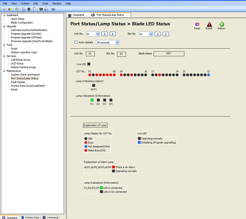

Не подскажете, можно ли на станции увидеть наличие/отсутствие D-канала для потока PRI?
 Заголовок сообщения: Re: Настройка PRI
СообщениеДобавлено: 19 апр 2011, 16:13
Вкладка standart -> port status/lamp status -> blade led status
Выбираем unit и blade, где установлена потоковая карта и нажимаем read.
Зелененьким будет мигать D-канал D1

На шлюзах Zelax индикатор линк горит (физика Е1 есть), и на нашей стороне горит индикатор ошибки (ошибка потока Е1). Я звонил в зелакс, они говорят, что это наша станция (NEC) говорит, что в потоке ошибка, ее детектирует шлюз и отображает.
На NEC следующая индикация port status / lamp status - blade LED status:
Live LED - Operating normally
ALM1 - There is an Alarm
D1 - Link is not connected
Прием-передача проверялась и светодиодами и по мурзилкам.
