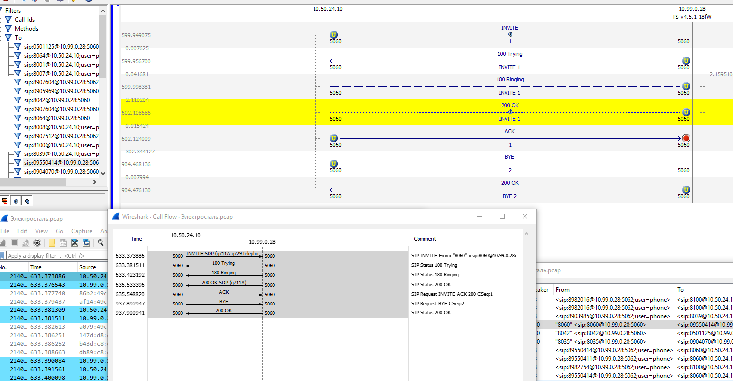

https://drive.google.com/file/d/1szB3jO ... sp=sharing
Звонили сначала с 8908060 на 89550414. Примерно с 12:02.
Голос оборвался в 12:06.
После этого звонили с 89550414 и 89550411 на 8908060 и наоборот. Соединение было, а голоса нет.
Где-то в 12:08 всё восстановилось.

iri333 писал(а):
https://drive.google.com/file/d/1szB3jON6vluIjhXnO0IMyEf3iZMcNJ8P/view?usp=sharing
Причина отбоя со стороны Нек отсутствует. Задержки значительно выше, чем в корпоративных сетях, но в принципе, влияют на качество разговоров мало.
Ещё наводящие вопросы.
1. Версия ПО процессора какая?
2. Используется ли SIP ALG на роутерах?
3. Дамп снимался на порту VoIP процессора?

SC-4200 M1-0003.06.00
дамп снимали на циске (зазеркалировав порт) между АТС и внешней сетью
