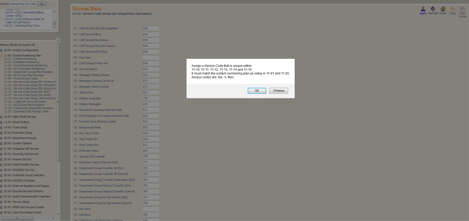

Вчера посоветовали убрать сервисный код 823 из 11-11-16
Теперь не могу его обратно вернуть, скрин прилагаю

Пропиши код через #, т.е #823
Спасибо, но при вводе знак решетки остался, это нормально?

Конечно нормально, у тебя код будет работать через #

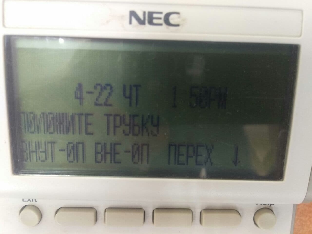

С каким телефоном проблема я знаю, звонить можно с любого, и проблема со всех одна и та же. Если абонент успел взять трубку, то разговор продолжиться не успел сброс.
Позвонил с системного вот такая картинка...
В 11-12-37 все ок

Перебейте код 720(отмена всех функций) на код #720. Затем снимите трубку на проблемном аппарате(аппарат должен быть в "тональном" режиме набора) и наберите этот код. Пробуйте!
СПАСИБООООО Вам ОГРОМНОЕ все получилось!!!!
