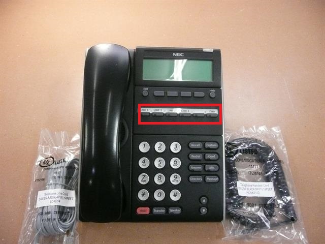

Добрый день коллеги.
На системном телефоне одного из сотрудников DT300-DTL60DE время от времени загораются индикаторы кнопок быстрого набора (рис. во вложении). Я так понимаю это входящая линия. Если в такой ситуации взять трубку (хотя телефон не звонил), то тебя автоматически свяжет с этой линией. Как это можно исправить и где происходит управление этими линиями на кнопках быстрого набора?
 Заголовок сообщения: Re: Перехват входящей линии
СообщениеДобавлено: 14 авг 2019, 16:49
На всех системных телефонах по умолчанию первые 8 кнопок запрограммированы под первые 8 транков. Программируются и стираются в 15-07.
Если телефон не звонит при входящей внешней линии, а при поднятии без нажатия кнопки, происходит соединение, то скорее всего, это номер назначен в звонковую группу (22-04), на которую наведен вызов (22-05), но 22-06 снята галочка.
