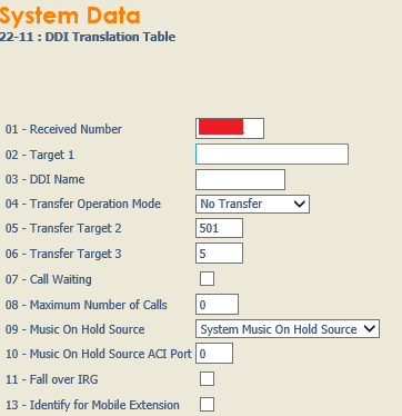

Добрый день.
Где настраивается время перехода с Target 2 на Target 3 по неответу/занятости при таких настройках 22-11.

Время перехода с Targert 2 на Targert 3 регулируется в командах 22-01-07/08 и 09, в зависимости от назначения в Tagert 2. Но в Вашем случае вызов уходит на VRS, а там уже свои завязки, и на Targert 3 вызов уже не попадет.
