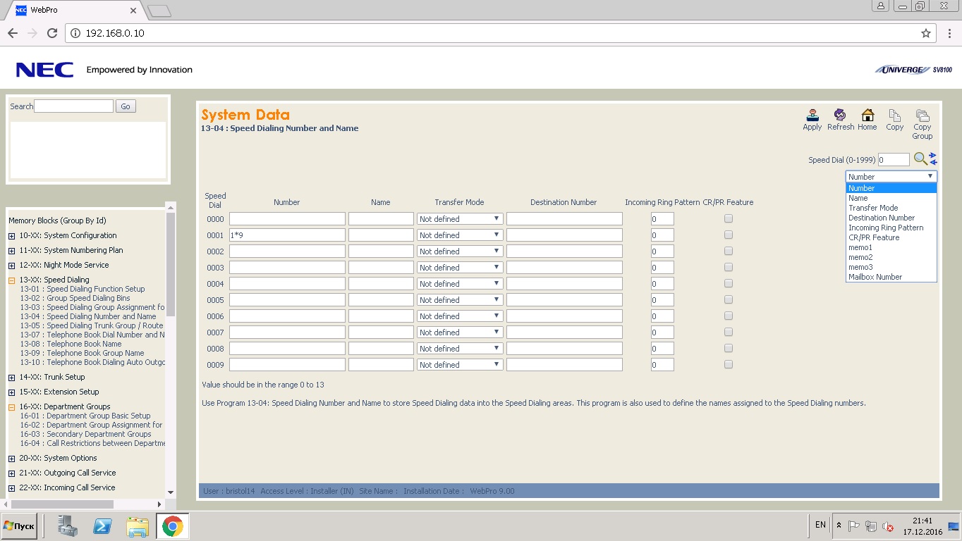

У меня так и было настроено как вы в последнем сообщении указали. У меня указана пилот группа 1*9. скрин приложил. подскажите в скрине необходимо настраивать дополнительные поля. У меня используется Department группа 3. Подскажите что нужно выбрать в выпадающем окне справа вверху (Number, Name и т.д.) и какие значение выбрать в таблице 13-04 ?

В 13-04 достаточно указать только номер, можно имя, если очень хочется. Остальные поля следует оставить по умолчанию (они для другого функционала).

В 13-04 в закладке "Number" указал пилот группу "1*9" или она должна указываться только цифрами? Допускается указывать значение пилот группы как у меня на скрине выше "1*9"?

А что подсказывать? Допускается ли такая запись - допускается, если в 11-01 на 1 -3-значный Extension. Чтобы Department группа звонила одновременно, нужно для этой группы в 16-01-05 выбрать Automatic. А вообще должно срабатывать по 25-03 на звонковую группу (одновременный вызов) (0-99) -это базовый вариант.

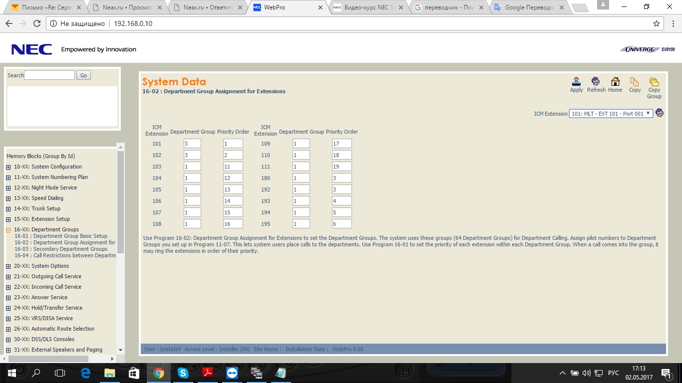

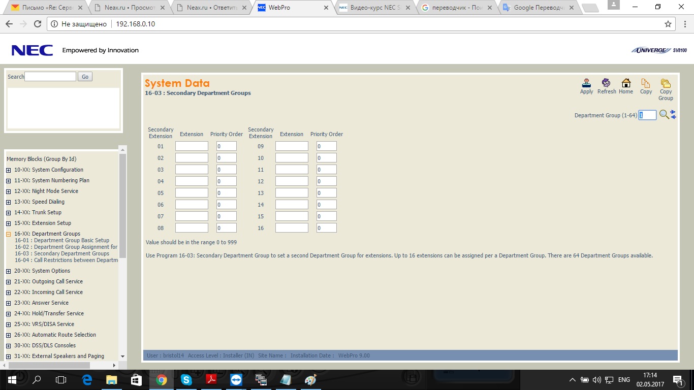

Automatic установлен для нужной группы или для 1-ой (а то многие устанавливают для 1). Второй вопрос - 101 и 102 номер назначены в эту группу по 16-02 или по 16-03. И третий, не установлена ли переадресация с этих номеров по 24-09?

Используется для группы 3. Скрины 16-02 стоят настройки как в скрине, приоритет ставил 1 для номеров 101 и 102 результата нет. Звонок приходит так же сначала на номер 101, потом на номер 102. В 16-03 ничего не менял как в скрине. Переадресации на номерах нет.
