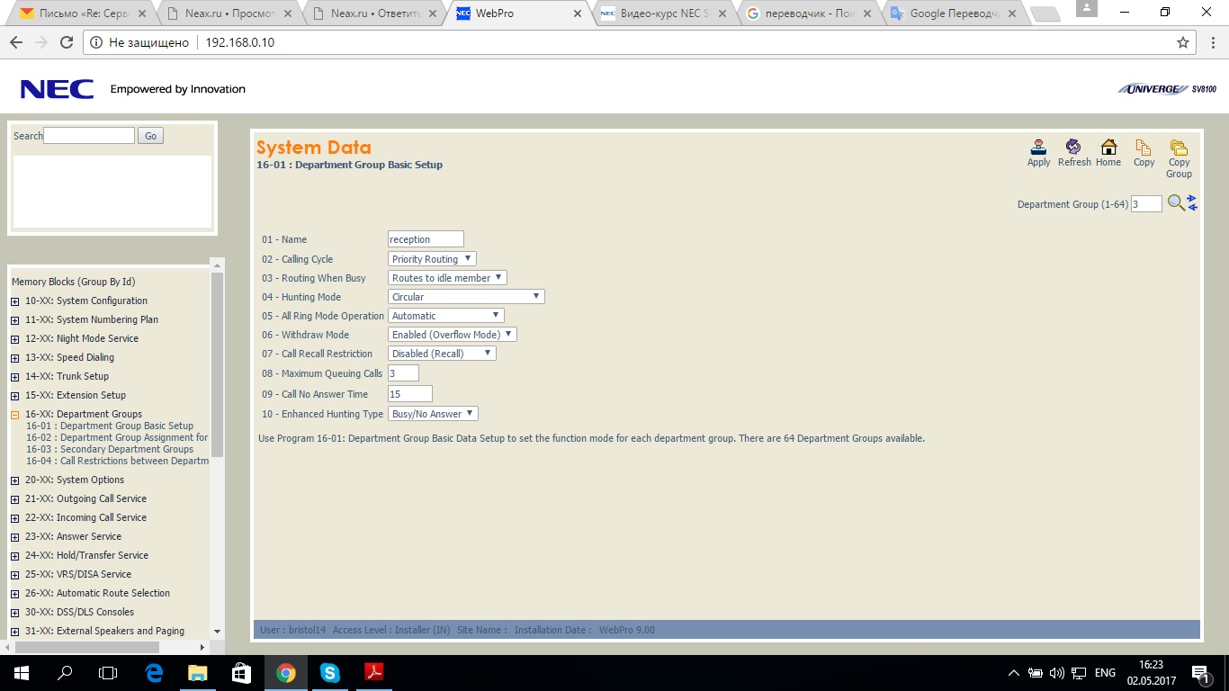

Скорее всего входящая связь наведена на Department группу. Пилот в 11-07, абоненты 16-02. Если делается на абоненте переадресация по 24-09 или сервисный код, то этот абонент исключается из Department группы (Logout). Когда снимается переадресация абонент автоматом возвращается в группу.
Какие есть варианты:
1. Набирать не номер абонента по внутренней связи, а номер пилота.
2. Для это Department группы в 16-01-03 поставить 1 (искать свободный номер). Но в этом случае будет переадресация только по занятости (101->102 и 102->101).
3. Не использовать Department группу, а навести входящий вызов на 101 и через 24-09 сделать переход.

Может я что-то не так понял из вашего описания. У нас настроен VRS на вх.связь с города на номера 101 и 102. Эти номера используются в Department группе номер 3. У меня настроено в 16-01 как в скрине
