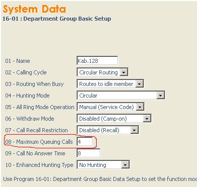

В настройках департмент группы указанно количество ожидающих при занятости в всех телефонов в группе, но когда звонящий на группу, в которой все заняты, ждет он слышит только тишину. Как добиться проигрывания сообщения, музыки или хотя бы обычного КПВ?
