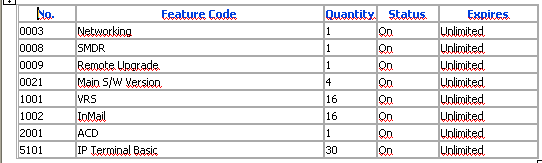

Добрый день! Было 22 лицензии на подключение DT700.Купили еще 8 (+ сами телефоны).Лицензию добавили.Не регистрируются с ошибкой Full Port.В 11-02 номера для портов прописаны.В чем может быть дело?

мне столько портов не нужно. Итоге должно получиться 30 DT700 + 4 аналоговых линии ( для факсов ).В описании пишут что для версии процессора EU,без платы PZ-ME50-EU доступно 64 порта.

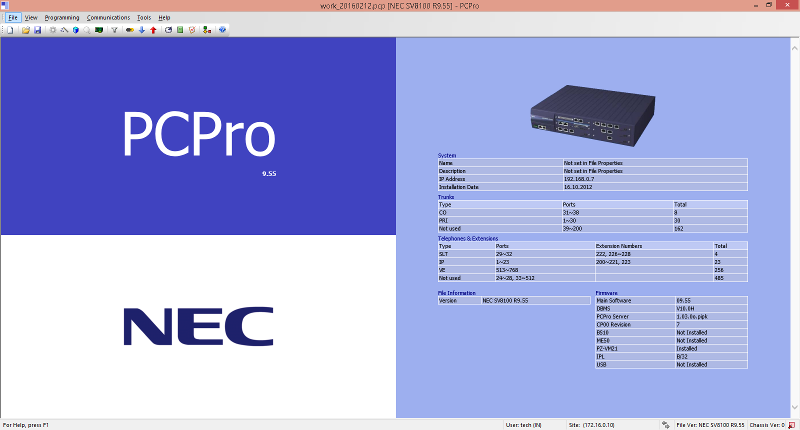

А у вас, судя по скрину, 65.

Т.е. порты считаются экстеншн + транк?
Тогда попробую удалить плату PRI, она не используется

Без платы PZ-ME50 станция поддерживает только 64 порта ( абонентов + транков, включая IP).
Плата PZ-ME50 дает возможность использовать 128 проводных портов, IP без ограничения.
Лицензия на 256 расширяет возможность этой платы до 256 проводных портов.
В данном случае нужно удалить плату PRI, если она не используется, или поставить PZ-ME50.
так и сделал
