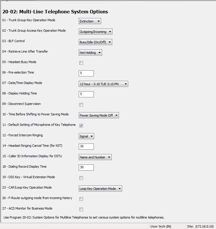

СообщениеДобавлено: 30 июл 2015, 16:02
Зарегистрирован: 21 янв 2015, 13:43
Сообщения: 18
Прикладываю скрин раздела 20-02

Проблема решена. В 22-03 для транков был выставлен 5-й тип рингтона. При смене на 1-й тип всё зазвонило.
