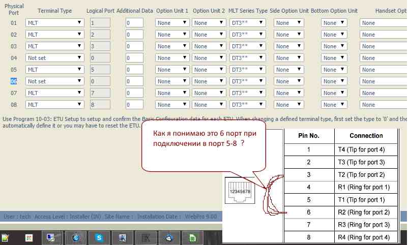

подключаю к станции (sv8100) в cd-8dlca расшил 3 и 6 пин на внутренние пары розетки при подключении маргает красным первая клавиша в WebPro 10-03 : DLCA (Channel 1) Configuration
при нажатии refresh состояние порта не меняется.
Заранее спасибо.

Да никаких проблем возникнуть не должно. Консоль к плате подключается без блока питания. Только порт должен быть пустым. Если к этому порту подключался системный телефон, то прежде чем подключать консоль его надо очистить в 10-03.
Для надежности выйдите из WEBro и зайдите снова для обновления страницы.

Хочу уточнить, подключение по 1 паре (втренней паре на модуле DCL-60-1P)?
Возможно ли перегрузить плату без потери настроек?
