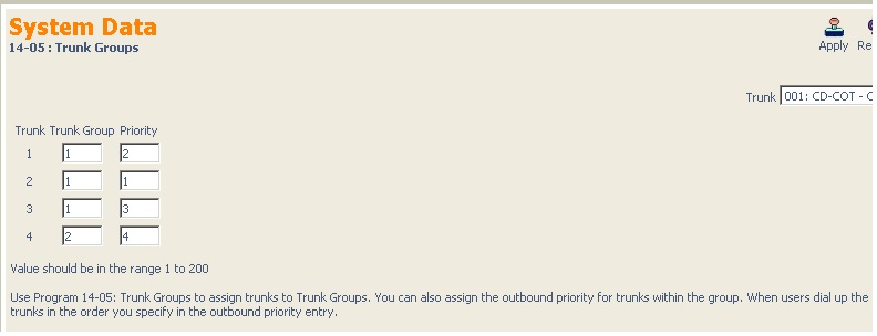

Если ничего не меняли в станции, то скорее всего при восстановлении перепутали пары. Например один провод из пары оказался на 3 линии, а другой на второй. При этом входящая связь по 1 линии и даже может быть по второй или третьей проходить будет, а вот по исходящей связи, попадая в первую очередь на 3-ю линию, набора не будет. Можно попробовать для проверки изменить порядок выбора линий по исходящей связи (14-05). Во вторых, можно посмотреть как организован выход в город (включен ли ARS 26-01-01), потому что он может давать псевдотон ответа городской линии при наборе 9. И еще вариант, если первые два отпадают, запрет набора определенных цифр TRS 21-04 или Map сервис 14-07.

Поменял я линии местами 1-ю со 2-й, исходящая связь появилась как раз со 2-й линии (но телефон как раз который должен быть на 2-й линии, т.е. вроде бы как не перепутаны пары), менял 3-ю на первую....сказали что вообще эхо....т.е. походу эта пара вообще не рабочая....и дозвона нет в любую сторону....

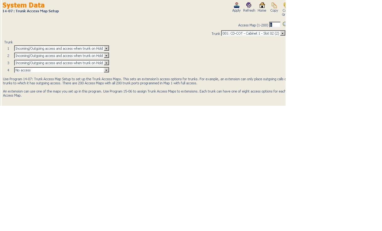

в таблице 14-07 не понял...что должно стоять...прикрепил скрин...))
СообщениеДобавлено: 27 мар 2013, 08:45
В 14-07 у Вас 1-3 линии работают на вход и выход, а 4 заблокирована. Хотя проще было бы в команде 14-05 ее переместить, например, в 0 группу. А по описанным признакам похоже, что перепутаны пары между 1 и 3 линиями (на 1 шум, а 3-я не работает, но питание есть).
