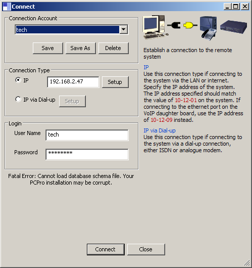

проблемы сподключением с помощью PCpro 4.00 к SV8100
логинюсь под пользоватлелем tech, пароль: 12345678
выдается следующая ошибка:
Fatal Error: cannoy load database schema file. Your PCPro installation may be corrupt.
пробовал разные версии PCpro и 4.0 и 2.0 и 1.0 на выходе те же "грабли".
Через WebPro коннект проходит нормально без шума и пыли.

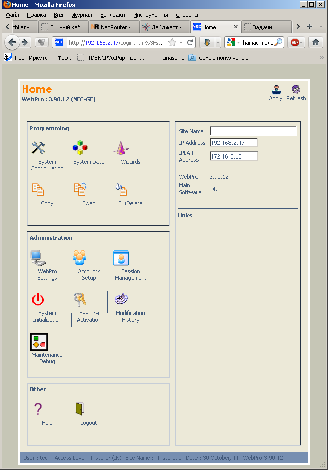

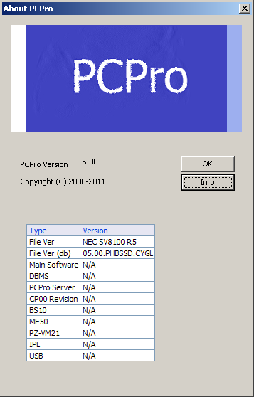

Добрый день.
Прошу прощения за то, что цепляюсь к довольно престарелой теме, однако имею проблему, схожую с той, что описана в топике. Попытки зацепиться к станции при помощи PCPro v5.00 терпят неудачу с аналогичными симптомами. Устанавливал из дистрибутива с именем NEC SV8100 PCPro V5.00.00.msi
Через web-интерфейс подключается без нареканий.
Что бы это могло быть?
P.S.
В прицепе скриншоты.

У вас процессор v.4.00-это японский процессор и PСpro надо ставить v.4.00,а PCPro 5.00 для европейских процессоров поэтому connect не получится.

Благодарю за оперативный ответ!
Т.е. между v4 и v5 обратной совместимости нет никакой или же это из разряда дебрей и нюансов?

PCPro v.4.00 к японским процессорам PCPro v.5.00 к европейским совместимости нет между ними.

Вопрос для меня прояснён. Используя PCPro 4.00, "зацепился" без проблем.
