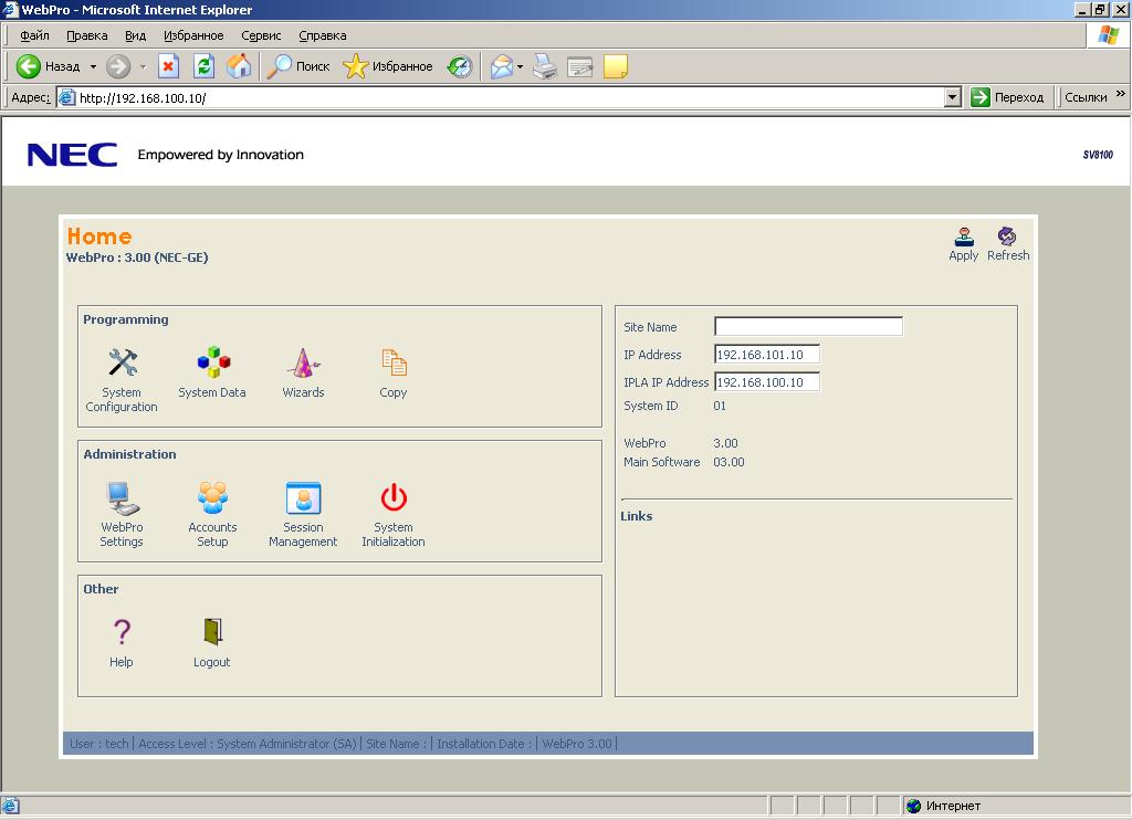

Спасибо за ответ,но если под техническим уровнем подразумевается SA (System Administrator A) c логином по умолчанию tech и паролем 12345678,то этой кнопки в web интерфейсе нет,и через телефон соответствующая программа 10-49-01 недоступна.В SV8100 License Registration1_3.pdf указан пароль 47544,а это пароль производителя.Не ясно,как устанавливать лицензии.

Сорри за неполную инфу.У нас две машины (одна вынесена),соединенные по IP.Скрин был с primary,сейчас посмотрел на удаленную connected - там есть feature activation.Интересно,почему так сделано?..Подскажите пожалуйста,с подключенной машины можно активировать лицензии?

Спасибо за инфу).Надо активировать лицензии на primary,но на ней недоступна учетная запись исталлера.Эта запись есть на connected,но через нее ,я так понимаю,нельзя активировать лицензии.Замкнутый круг (недостаток опыта и квалификации))Но хочется научиться)
