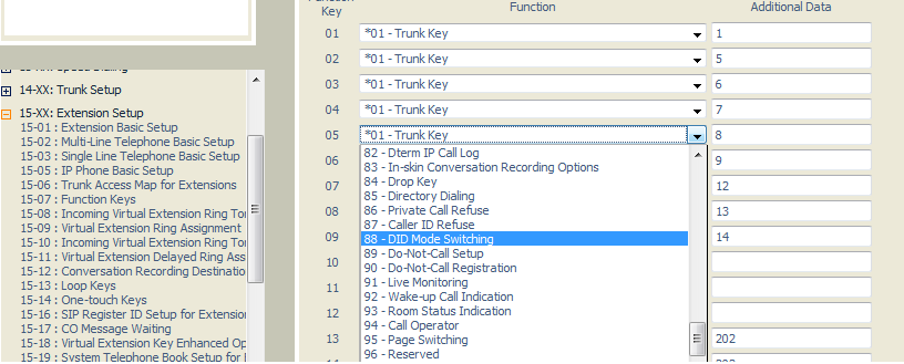

Возникла небольшая проблемка при программировании клавиш цифровиков: по умолчанию назначено шесть линий, остальные пустые. При попытке изменить содержимое клавиш через WebPro в выпадающем меню (команда 15-15-07) вдается лишь уже назначенное значение. Вопрос: а как изменить содержимое клавиш?

Какая станция?
Для SV8100 это команда 15-07 : Function Keys
там все прозрачно выбираешь функцию в первой колонке во второй значение.

8100. Как я писал уже выше, в этой команде в выпадающем меню отображается только уже назначенное значение. Никаких других нет.

А версия какая webpro и под какой учеткой заходите IN(installer level) ?

учетка IN, версия webpro 2 с чем-то, вот в этом самом выпадающем меню как раз других вариантов и нет....
