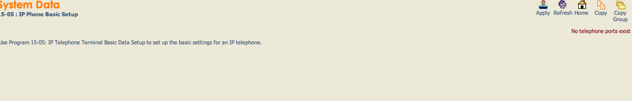

Зашел в WebPro -> System Data.
Открыл 15-05.
Вот скриншот. Нет никаких полей для ввода.
Сбоку статус: No telephone ports exist
Не очень понятно, как "It is also required to enter a password per SIP extension using the Authentication Password option in Wizard – Advanced Items/IP
SIP/SIP Terminal Options/SIP Terminal Setup (PRG15-05-16)"
СообщениеДобавлено: 16 ноя 2011, 10:16
Если необходимо заранее сделать пароли для IP абонентов, то сделать это возможно только из PCPro. Закладка Programming->Unregistered Phones-> IP Phone List. Из списка свободных номеров галочками выбираются номера IP телефонов. После этого для этих номеров появляется доступ к команде 15-05.

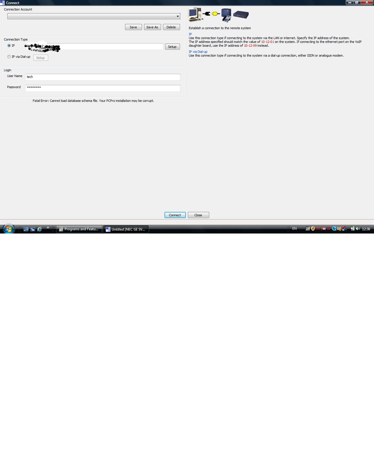

C заходом через PCPro вознили неожиданные проблемы.
PCPro 4.0 (переустанавливал - ошибка та же).
OC - Windows Vista Home Premium, Service Pack2
До этого PCPro не пользовался, думал все можно сконфигурировать через веб-интерфейс.

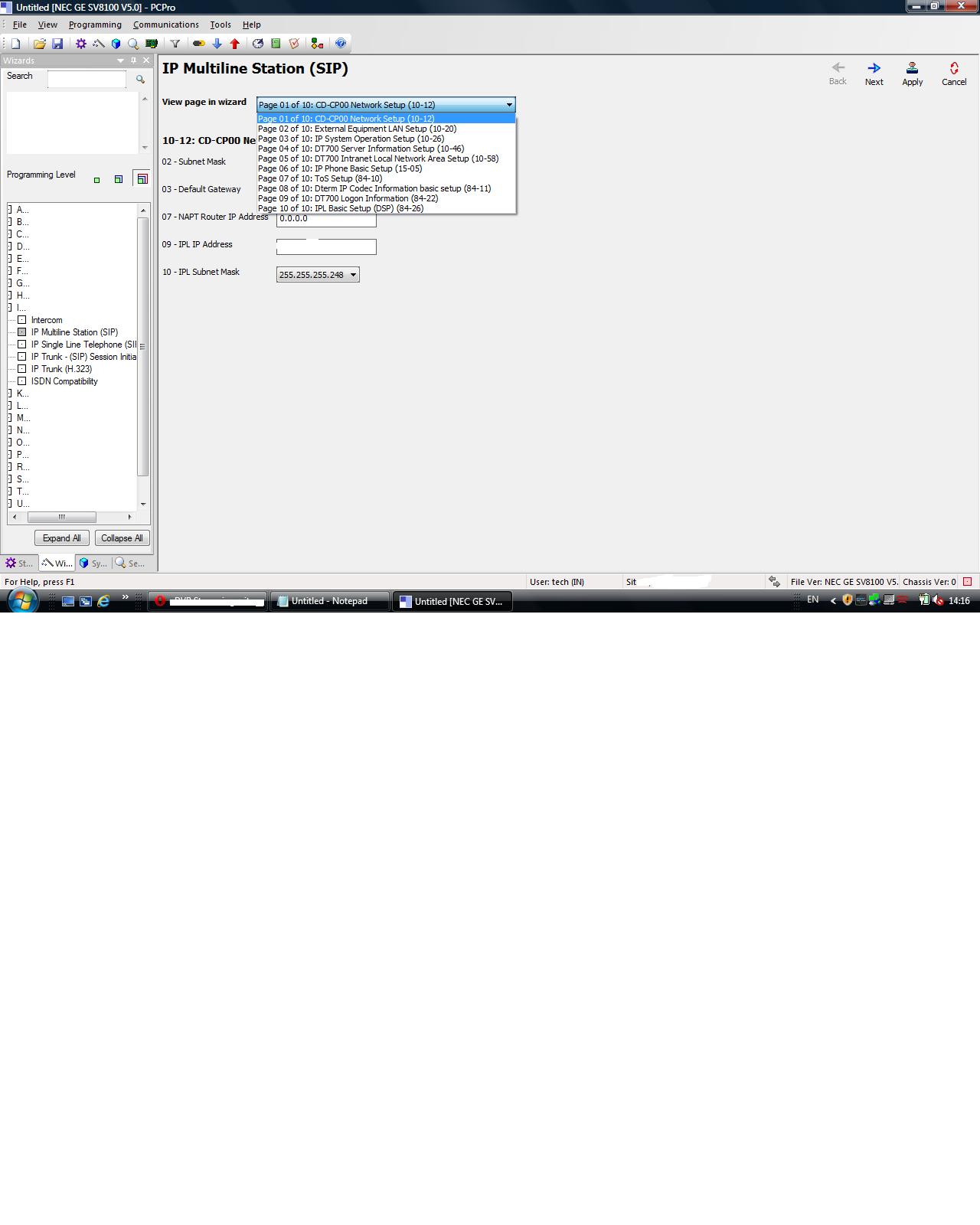

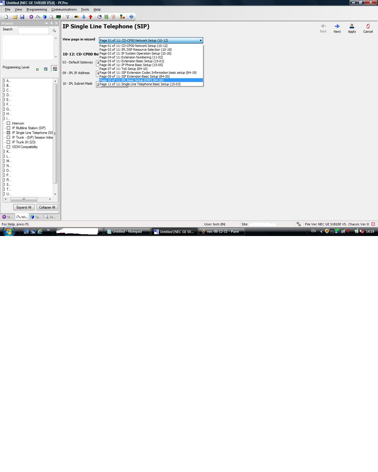

Но (!). Если я иду в wizard -> Advanced Items -> IP SIP у меня нет опций SIP Terminal Options
СообщениеДобавлено: 09 дек 2011, 11:51
Еще раз. Сначала надо использовать закладку Programming->Unregistered Phones-> IP Phone List.
