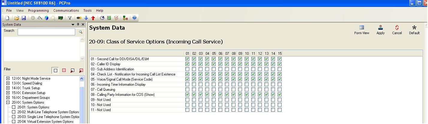

На станции в 20-09 указано следующее:

СообщениеДобавлено: 01 окт 2013, 12:13
Откуда информация, что переключается через Answer. Может это инструкция для SV8300. В SV8100 можно поставить на удержание входящий вызов, ответить на входящий вызов, обработать его, а потом вернуть через нажатия клавиши Feature. Если нужно переключаться между абонентами на удержании, то можно использовать функцию "парковки" (Park). Тогда на системном телефоне программируете клавиши парковки (*04) необходимое кол-во, а в 15-02-06 выбираете Park Hold. Тогда при нажатии клавиши Hold, удерживаемый абонент будет отправляться на свободную парковку и вызвать его можно будет нажав на эту клавишу.
