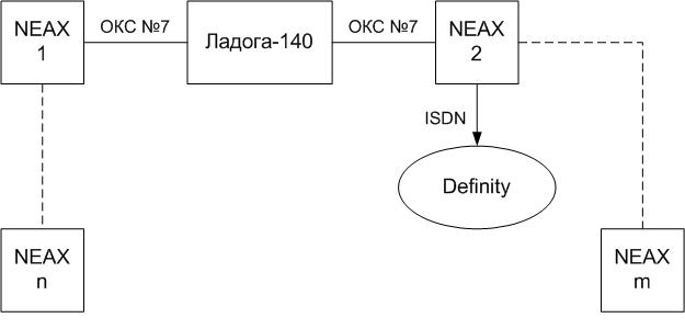

При осуществлении дозвонов с участка Neax 2 - NEAX m по двойному нумерационному плану на АТС Definity АОН есть. А при осуществлении дозвонов с участка Neax 1 - NEAX n через УАК Ладога-140 - АОНа нет. В Neax 1, 2 стоят процессора СР-24 версии 6.2, на всех остальных - СР-14 версии 2.1. Neax 1 - Ладога-140 - Neax 2 организована по ОКС №7, Neax 2 - Definity организована по ISDN.

Если откинуть другие NEAXи, оставить схему NEAX1-Ладога-NEAX2-Definity, то АОН есть.

То есть нет АОНа только на участке NEAX2 -- NEAX m?
Я правильно вас понял?
А сигнализация на этом участке какая? Тоже CCIS?

Нет,не правильно. АОН с участка NEAX 2-NEAX m есть, также есть АОН с NEAX 1. А с NEAX n АОН не определяется.

При звонке с Neax n на Neax 1 номер абонента А на экране системника виден?
