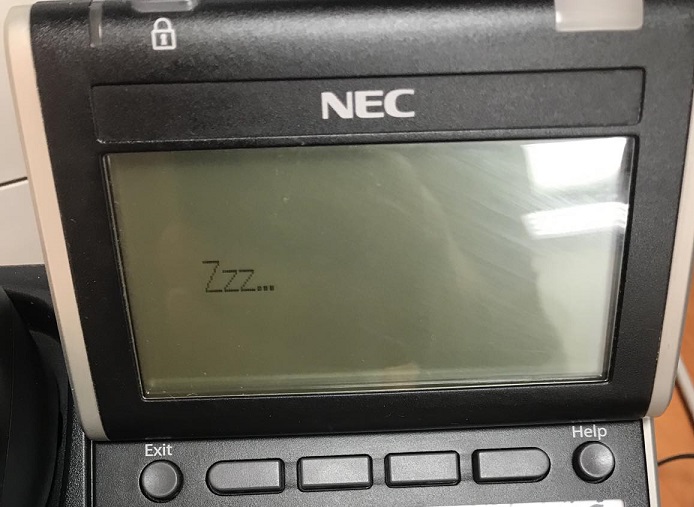

Доброго времени суток, подскажите кто сталкивался, имеются удаленные телефоны серии NEC dt300, и у одного из абонентов через некоторое время на экране высвечиваются символы zZz и телефон не реагирует на входящую\исходящую связь. Управляются телефоны посредством АТС sv8100. В чем может быть проблема (со слов сотрудника, он хотел настроить подсветку (правый верхний угол),затем что то нажал и теперь телефон периодически уходит в такой режим (П.С.: подсветку настроил)).

Фото экрана телефона можете приложить?

фото прилагаю.
Возникают символы, на кнопки телефон не реагирует, помогает только отключить от сети и подключить обратно.

Это скринсейвер. Посмотрите в настройках пользователя - дисплей. Отключите его.
спасибо, буду пробовать. А удаленно средствами АТС (через PCPro - этого не сделать ?)
Дополняю (29.0.2022) в телефоне у сотрудника все было на английском, и скринсейвер был обозван подсветкой. Ее отключение помогло.
через браузер зайти на телефон по IP обычным USER-ом, а не ADMIN-ом и настроить(по умолчанию пользователь: USER, пароль: 0000)
