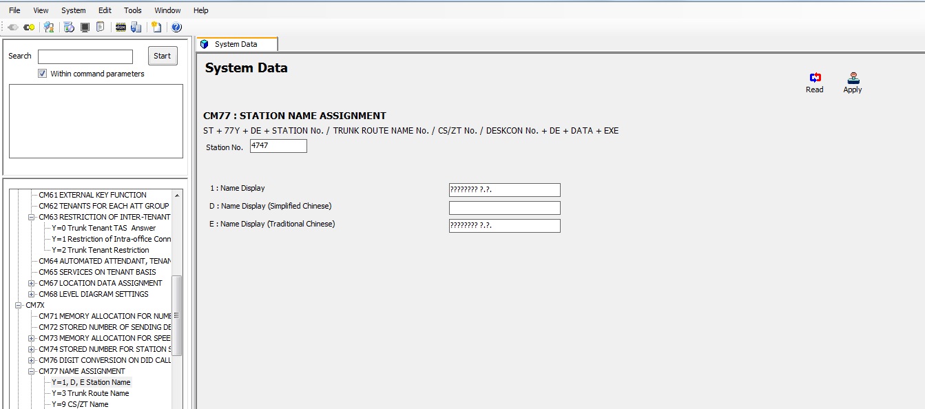

Такой вопрос, на АТС SV9300, стоит системник DT400. Я ввожу имя на русском языке, а на дисплее системника отображается "???????????". Можно что нибудь сделать или он не поддастся русификации?

И еще, когда считываешь со станции, там тоже "???????? ?.?."

Для всех стоит в 0400 (пробовал и первый вариант 1263). Но программировал через СМ77 У=1
СообщениеДобавлено: 12 авг 2016, 11:38
Через СМ77 У=1 программируются английские имена, а русские в СМ77 У=5 через таблицы кодов. А в CM04 Y=00 установлено значение 15 (русский)?

Спасибо! Да установлено. Я так понимаю что Y=5 через командную строку т.к. её нет в 77-мой.
